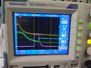

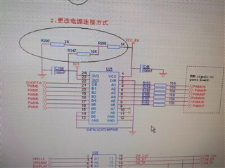

客户正在评估 SN74LVC8T245作为伺服中的 PWM 缓冲器。 配置有一些不同,如下图所示:VCCA 为5V (PWM 输出),VCCB 为3.3V (PWM 输入),OE 连接到电阻隔板。
问题是,当 VCCA/B 断电时,所有输入都很低,输出会出现峰值,如下图所示:黄色为5V,绿色为3.3V,蓝色为 OE (这也很奇怪),粉红色为输出。
你有什么见解吗? 谢谢!
    较新的 SN74LXC8T245完全向后兼容,并被广告为具有“强大的无故障电源定序”。
    克莱门斯,你好
    感谢您的回答,是的,我们在 E2E 上发现了关于 LVC8T245故障的类似问题,但我们也做了另一项测试,我们用 SN74LVC4245A 更换了 IC,这是正常的,没有如上图所示的脉冲。 这是否是 SN74LVC8T245的特定问题?
    我们还在为客户推广 LXF8T245,但我们只是想弄清楚它,谢谢!
    嗨,肖芬,
    不是,这个问题与方向控制体系结构有关,涉及的变量相当多。 SN74LXC8T245具有特定电路,可消除任何功率测序场景中的故障。
