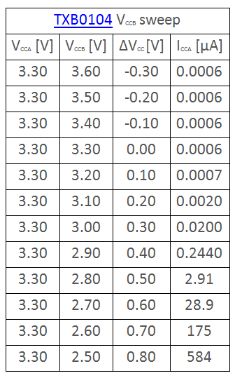

我想知道是否可以使用TXB0104-Q1部件隔离电压域。 即 是否可以使用独立的3.3V电源为VccA和VccB供电。 如果这些导轨上存在+- 10 % 容差,则可能导致VccA > VccB的电压大约为0.5V。 这是否会成为问题?

    我的一位同事实际上是在之前测试过的。 以下是他的结果:
    当电压差足够高时,似乎有一个二极管会出现偏压,导致大量电流流入VCCA。 如果设备持续以这种方式运行,这可能会对长期可靠性产生一些影响。
    正如Clemens前面提到的,是否需要自动方向感应转换器? 如果不是,则有其他选项不具有相同的限制。

    各位,
    如果上表中的结果正确,TI在地球上测量到600股电流是如何的。 是否确定列标题不应是mA 而是 uA。
    您好,Anthony:
    我们确实有设备可以测量到FA范围内的电流(尽管我自己还没有足够幸运地处理其中的任何一个),但是在本例中,这些设备是PA -我们经常在实验室中看到PA测量。
    作为上表中的健全性检查,我怀疑在我们的任何逻辑器件中,通过二极管测量到584毫安--在这种情况下,器件很可能会发生灾难性故障。
