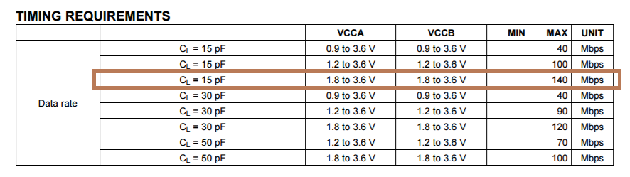

我们是否有解决方案来替换 PI4ULS3V302XVE UDFN1.IPL8-8L 1.6 封装P2P或Slimiar功能设备?

    您好,Clemens:
    TXB0102是否支持66MHz速度?

    数据表的6.7 至6.16 部分列出了允许的速度。
    SHH您好,
    这相当于我们的TXB0302部件。 它可以支持66 MHz,前提是您满足数据表计时要求部分中的要求:
