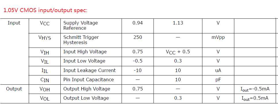

大家好,
您能否帮助检查我们的SN74GTL2014是否支持1.05V CMOS至3.3V CMOS或 1.05V CMOS至5.5V CMOS? 谢谢
如果无法调整Vref以支持以下要求?
1.05V CMOS输入/输出规格如下:
此致,
南方
    你好南方
    SN74GTL2014可在3.3V至1.05V的电压范围内工作。
    此设备的'B'侧有漏极开路输出,可将其拉至您的工作电压(本例中为1.05V)。 该规范列出了0.75V的VOH要求和-0.5mA的Iout要求。 由于此器件为漏极开路,因此不能自行输出电流-- VOH 和 输出都 将来自选定的上拉电阻器。 我不认为这对您来说是个问题,但您应该注意到这一点。
    VREF针脚通常通过分压器与'B'侧电源电压(本例中为1.05V)进行设置。  您可以将阈值设置在0.5V到1.1V之间,而不会出现任何问题。  我建议电阻值为100kohm,电阻为{0.1uF至10uF},以吸收任何电源噪声(从VREF放置到GND)。  这将产生0.525V的稳定阈值电压。
    另一个重要注意事项- SN74GTL2014没有施密特触发器输入,尽管您的规范列出了对这些输入的要求。  恐怕我不知道有什么译员能满足这一要求。
    SN74GTL2014的所有其他规格都在所列公差范围内。
