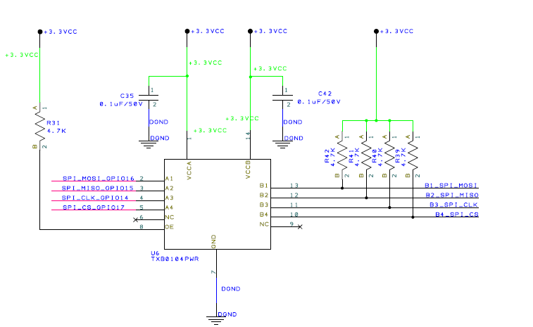

我们在其中一个定制板中使用TXB0104PWR电平转换器来转换SPI(串行外设接口)引脚。以下是与TxB0104PWR IC相关的原理图的快照。
问题是在使用此电平转换器SPI逻辑零后,将升至0.8V至1V,但我们期望电平转换器逻辑零输出为0V。
PEASE帮助我们解决此问题,我们将非常感谢您的帮助。

    您好,Brijender:
