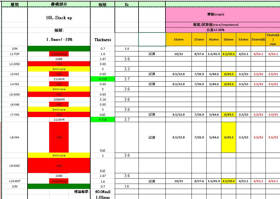

    您好,
    根据  PCB供应商提供的PCB堆叠,阻抗约为50欧姆(见下文)。
    Antony
    这是传输线路的阻抗,但在18 MHz时,20 cm 线路比波长短得多,因此我们不太可能需要关注传输线路的影响。
    如上所述,阻抗取决于添加电容负载的设备数量。 在这种带有单个接收器的简单点对点应用中,几乎没有负载,因此AVC4T774的驱动强度可能足够。
    (如果您是偏执狂,请在第二个AVC4T774中进行设计,但将其设为可选。)
