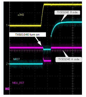

我有一个关于TXS0104E的问题,需要您的快速支持。
当TXS0104E A侧信号已从PU到High (高),但B侧信号仍保持低,,然后TXS0104E打开时,信号是否会短暂拉低(不是0V)几(毫秒),然后再次返回High (高)?
请参阅我们测量的以下波形,如果卸载TXS0104E,则看不到NRST步进上升延迟。      请给我一些意见,谢谢。

    +3V0线路是否为TXS0104E的电源电压之一?
    在此过程中,TXS0104E的另一条电源线是否恒定?
    我看不到所示范围图解的时间标度或电压--我假设这是以~ms为单位的标度和1V/div为蓝线(ch 2),2V/div为黄色和粉色线(这意味着您要将1.8V转换为3.3V?)。
    您所需的输出是,一旦+3V0变高,蓝线驱动器就会变低,然后几毫秒后,再次变高。 这是否准确?
    您好,Jim,
    当您打开它时,有两种可能的情况:
    1,B侧将主导,拉动并保持A侧处于低位,直到B侧再次驱动高位。
    2. A侧将主导,B侧将被拉高。
    您是否有任何外部上拉,或者正在通过内部10k进行上拉? 我假设您将通过CMOS驱动器将B侧拉低。 这是否正确?

    请允许我更新此问题。
    1.紫色线是侧面输入信号。
    2.黄线为VCCB
    3.蓝线是B侧输出信号
    现在,在一端已通电后,我们打开IC。
    我们发现B侧会使一个侧的电压下降到1V左右,2毫秒后,一个侧将保持高电压。
    我们不知道为什么?
    是否可能是因为B侧负载在打开时太重?
    您能帮我们解决这个问题吗?
    感谢您的回复。
    您好,
    发生这种情况时,您是否启用或禁用了OE?
    您好,Aozer
    感谢您的回复。
    发生这种情况时,OE高且与VCCA相同。
    电源顺序为VCCA和OE已较高,然后我们打开VCCB。
    所以我们发现当我们打开VCCB时,一侧有下降电压(约1V),2毫秒后,侧电压将正常。
    您能帮您解释一下这种现象吗?? 是正常还是?
    顺便说一句,我们的电源顺序有任何风险?
    您好,
    电源序列没有损坏的风险。 但是,当您在启用OE的情况下启动时,输出可能出现故障。 在为VCCB供电时,是否可以使OE保持接地?
    您是否有任何外部上拉? 如果是,这些值是什么? VCCA和VCCB上升之间的延迟时间约为多久? 我可以尝试在实验室中复制您的设置,看看是否发生了同样的情况。

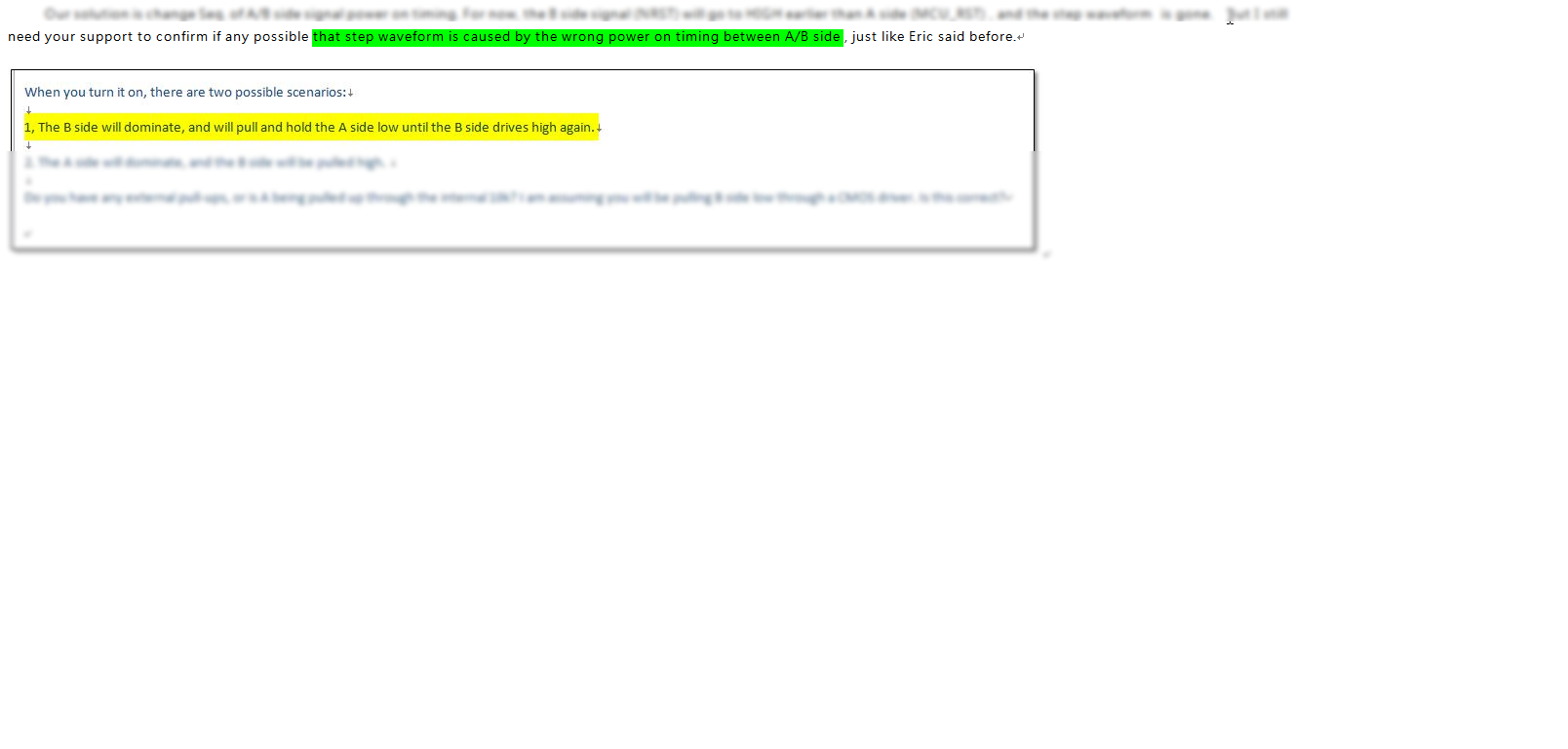

     我们的解决方案是更改A/B侧信号通电计时序列。 目前,B侧信号(NRST)将比一侧(MCU_RST)更早地进入高位,步进波形消失。
     但 我们仍需要确认步进波形是否可能是由A/B侧之间错误的通电定时引起的,正如您之前所说的
    ' B侧将主导,拉动并保持A侧处于低位,直到B侧再次驱动高位。'

    ShreyasRao,您好!
    感谢您的回复,最后确认一件事。
    步进波形是由A/B侧之间的错误功率正时引起的,对吗?
    谢谢!!
