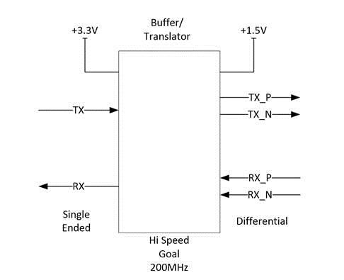

我的客户需要一个收发器,它将采用差分HSTL或SSTL I/O,由1.5V FPGA导轨供电,并将它们转换为200MHz的3.3V单端逻辑。
我找不到一台能以这种速度执行此操作的设备,您有什么建议吗?
Alec
    TI具有SSTL缓冲器,但仅用于具有多位的存储器接口。
    可以从高速比较器构建接收器,从反相缓冲器和非反相缓冲器构建发送器。
    但您应该能够使用LVDS收发器。 我不知道HSTL/SSTL是否可以直接连接到它们,但无论如何,差分LVPECL,LVDS,HSTL和CML (SCAA059)之间的交流耦合描述了如何通过额外的转换步骤实现这一点。
