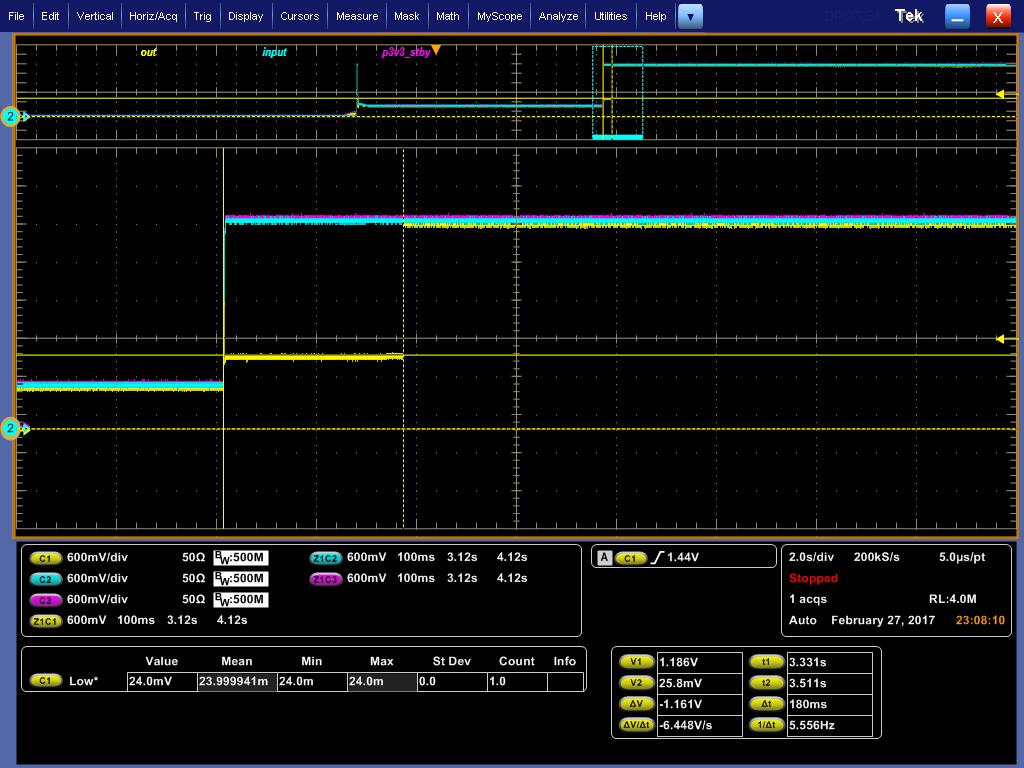

SN74LVC1G07的输出故障和时间保持180毫秒
什么是函数intern导致了这种情况,谢谢
连接测试波形通道1为输出,VCC为3.3V。3.3V始终打开。
我们取出SN74LVC1G07并缩短输入和输出,但未发现故障。
    您的上拉电阻器或电路的任何其他部分可能存在问题。 显示原理图。
    Clemens Ladisch:您好!
    VCC电容器为0.1uF,拉高电阻为10K。
