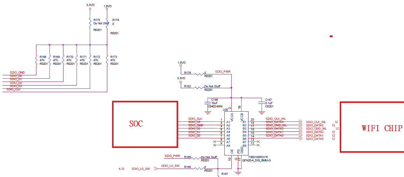

当环境温度=60°C且1.8 时,作为Taitle。 TXB0108无法运行。
但是环境温度为30-40,可以正常工作。 当VCC=3.3V时。 它可以运行。
这是我的示意图。
  当VCC=1.8V且环境温度=60°C时,您能否请求帮助以提供最大数据速率??

    当您说它在60C下不工作时,请告诉我什么是错误的。
    您运行的数据速率是多少?
    宝,
    另外,我也注意到了一些事情。
    有2个浮动通道,请将它们连接到GND。
    I/O上也有上拉电阻器,这在TXB上不建议使用。
    最大数据速率在数据表中指定。 它高度依赖于输出端的上限负载。什么是输出负载?

    这目前用于40M SDIO交换机(标准SDIO接口)。
    详细说明:
    1.在60°C,40M时钟+ 1.8V VccA和VccB ==>长运行SDIO。 "失败"
    2.在60°C时,“30M”时钟+ 1.8V VccA和VccB ==>长运行SDIO。 没问题
    3.在60°C时,40M时钟+"3.3Vcca" VccA和VccB ==>长运行SDIO。 没问题
    4.在40°C,40M时钟+ 1.8V VccA和VccB ==>长运行SDIO。 没问题
    他们需要知道。 它看起来像温度限制了数据速率。

    在我看来,在1.8V电压下时钟的数据速率是40MHz。 TXB数据表提到数据速率最高为52Mbps (1.8Vcca和Vccb时为26MHz)
    在3.3Vcc,数据速率为100Mbps (~50MHz),因此3.3V的情况下40MHz操作没有问题。
    数据速率也取决于负载上限,数据表上的额定数据速率为15pF。
    宝,
    此解决方案的替代方案是TXB0304,它具有更强的驱动强度,因此与TXB0108相比,它支持更高的封盖负载。 数据速率规范高于TXB0108。
    对于1.8V或3.6Vcc,它可以支持60MHz @ 50pF的负载。
    您需要在此处填写其中2个来完成8个渠道。

    TXB数据表是指在3.3Vcc时,数据速率高达52Mbps (1.8Vcca和Vccb为26MHz),数据速率为100Mbps (~ 50MHz)。
    非常感谢。
    TXB0108数据表第7页中的表6.8。 我看的是1.8V的Vcca和Vccb案例。

    我知道这个表6.8。
    这是52Mbps @1.8V,为什么它只达到26Mbps。

    数据速率也取决于加载条件。 TXB驱动器不能超过70pF,且数据速率被指定为15pF负载。
    什么是输入频率? 什么是电容负载? 为什么IO线路上有上拉电阻器?
