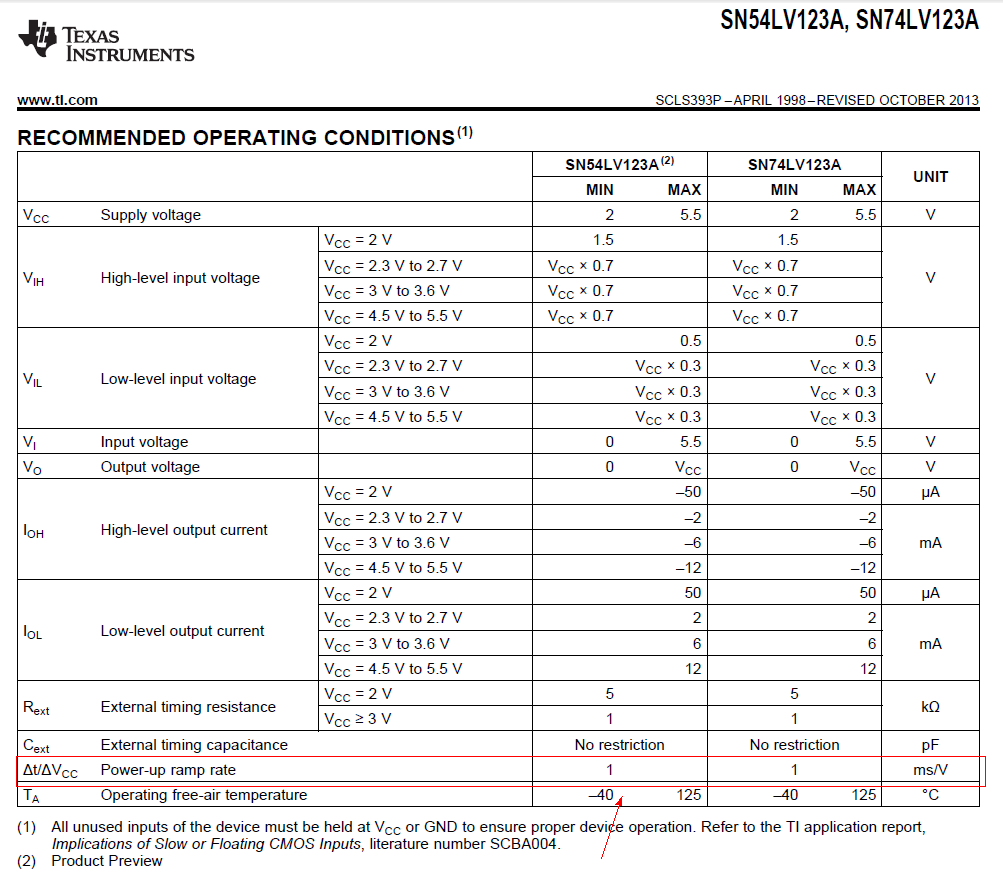

大家好,
下面的数据表中有加电斜坡速率规格,但只有最低规格。 我认为它应该是MAX规范,你有什么意见? 我们为什么要定义此规格,如果客户的应用程序不能满足此规格,会有什么影响? 谢谢
此致,
南方
    你好南方
    斜坡速率规格正确。 该设备需要慢速功率斜坡以保持稳定的内部参考值。
    如果输入斜升太快,可能会导致错误的触发器/输出。 如果这不是客户的问题,那么不会损坏我们的设备。 我建议在开机后的最初~5毫秒内不要使用该设备,以确保基准稳定下来。
