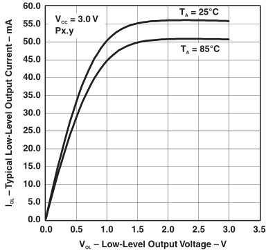

    请注意,此电流规格还必须具有相关的压降规格,例如0.25 V或0.5 V。当您增加电流时,压降会变大。 例如,请参阅下面MSP430‍F5529的“典型”规范,该规范看起来与FPGA类似;F5529保证在15 mA的最大0.6 V下:
    (FPGA数据表可能没有这样的图形。)
    只要您保持在保证的电流范围内,此曲线就呈线性。 在您的情况下,对于略弱于F5529的芯片,对于36 mA为1 V的声音是合理的。
    因此即使使用15 mA,您也不会得到精确的0 V电压。您可能希望目标是安全地保持在接收器的VILmax以下
