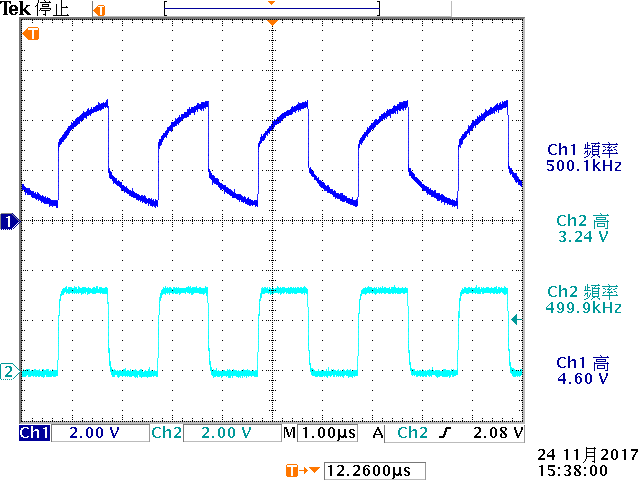

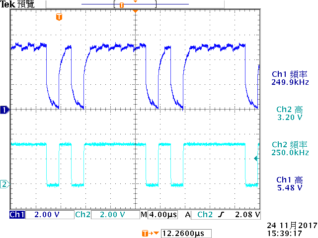

大家好
       我的在SPI接口和SCH上使用TXB0104请检查SCH.jpg.we在 我的信号线上没有拉高电阻。
    您好,
    从我所能了解到的情况来看,输入转换速率非常慢,这可能导致出现此响应。
    输入转换速率应高于30ns/V
    如果不是,则触发的内部单次触发可能会在输入快速上升之前过期,因此输出返回向下,然后由输出上的RC控制响应。 此器件只能驱动有限的电流,并且具有与输出串联的4kohm电阻器,因此RC时间常数取决于此4kOhm输出和输出电容。
    因此,简言之,有两个主要因素可能导致这种反应:
    1.慢速输入转换时间是指在输入较高之前允许内部单触过期。
    2.由于器件的电流驱动受限,输出电容限制上升和下降边缘的速度。
    我希望这能有所帮助。
    是否有任何方法可以改进这两个方面? 如果是这样,我相信你们会得到更明确的回应。
    如果无法改善这些情况,则LSF0204器件可能可以在同一应用中使用,并且可以降低输出上拉以获得更快的响应时间/更清洁的边缘。
    最佳,
    Michael
