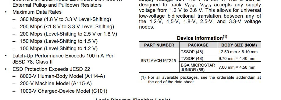

我们计划将SN74AVCH16T245用作缓冲器,作为我们的设计之一
数据表中提到1.8V至3.3V的工作电压为380 Mbps。
请确认,SN74AVCH16T245支持3.3V至3.3V的转换操作,数据速率为250 Mbps。
    数据速率主要与工作电压和负载有关。 内部FET RDSon将随着Vcc的增加而降低,这将提高最大数据速率。
    这意味着,如果器件在电路中以380 Mbps的速度作为1.8V至3.3V电平转换器运行,则作为380 Mbps 3.3V缓冲器运行时不会出现问题。
