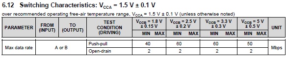

你(们)好 团队...
我的客户询问  数据表中的"最大数据速率"参数。
他说" 为什么数据表中只显示最小值?"
他还说:"我想知道为什么大多数电平偏移IC只显示最小值。"

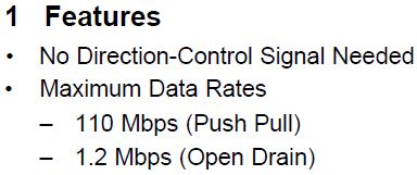

我认为这是在该状态下保证的最小值,并且可以达到数据表第一页上显示的最大值。
但是,它不适合于漏极开路状态。
这是因为参数表中的最小值大于第一页上的漏极开路最大值,如下所示。
请检查并回答。
    答案与参数的定义有关。
    参数名称为"最大数据速率"
    这意味着所显示的值是我们设备的最高运行速率。
    如果我们测试出厂的每台设备,它们的最大数据速率都将因设备与设备之间的细微差异而不同(即一台设备的运行速率可能高达110 Mbps,另一台设备的运行速率可能仅高达60 Mbps)。 这还必须考虑温度和负载的变化。
    这些值都必须在我们的数据表规范中考虑。 因此,当您看到值"最小值:60 Mbps"时,表示您永远不会收到以60 Mbps或更低速度工作的设备。 即最小可能的最大数据速率为60 Mbps。
    数据表首页指明了此规格的最大范围,基本上说这些设备可以在正确的情况下执行此操作。
    我理解你的话。 我也在想你。
    但是,数据表的第一页显示最高1.2 Mbps的漏极开路状态,但该表显示最低为2 Mbps。
    最小值大于最大值的正确程度如何?
    漏极开路操作不如推拉式操作精确。 这两个值可能使用不同的加载条件。
    如果您要在漏极开路应用中使用此设备,我建议您自己进行数学计算-电容负载和上拉电阻值将对最大数据速率产生巨大影响。
