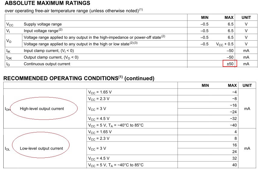

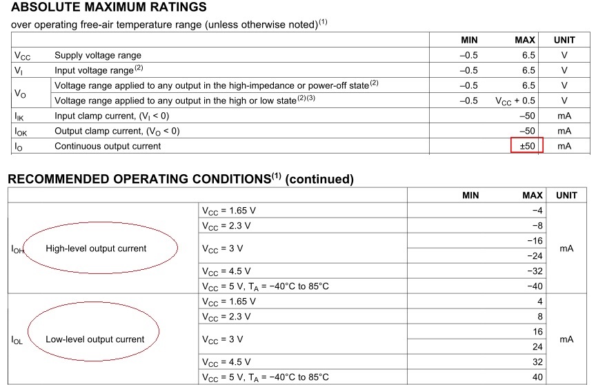

SN74LVC1G374-Q1对于Q引脚上的输出电流,具有ABS最大值+/- 50mA,
这样部件在低于+-50mA输出电流时不会损坏。
顺便提一下,,,,有IOH和IOL,它们根据VCC下降而降低。
请问 IOH和IOL是什么意思? 为什么VCC向下的电流值不同?
例如,IOH和IOL意味着在VCC =1.65V时,输出电流不应超过+-4mA?
我对ABS最大+- 50mA以及IOH和IOL的规格感到困惑。
    您好,Paul:
    绝对最大额定值实质上是设备的断点。 如果输出驱动超过50mA (即50.0.0001万 mA),则我们无法保证设备将继续运行。
    建议的工作条件是指设备的特征值以及设备应运行的值范围。
    简单地说,数据表不包括"短路电流"规范,因此物理输出可以提供/接收比此处列出的最大电流大得多的电流。 这样做几乎肯定会损坏设备。
