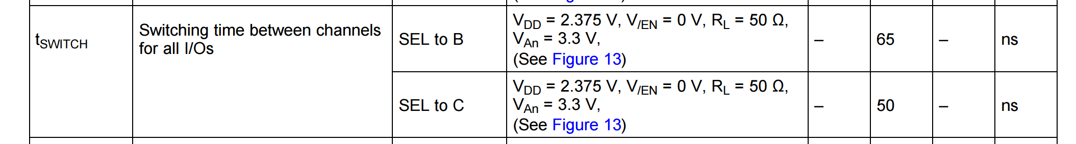

您能否确认端口A,B和C是否具有不同的SSTL I/O级别? 它能否支持端口A上的POD_12/SSTL_12和端口B/C上的SSTL_18配置?
    PSIR,
    TS3DDR4000是无缓冲,双向,无源FET开关,其信号路径可以理想地建模为0欧姆线。  如果选择了A信道以转至B信道,则A和B路径上的逻辑电平不能不同,因为它们基本上会短接在一起。
    但是,您可以在B 和C信道上具有不同的逻辑电平,并使用TS3DDR4000 控制信号来选择A路径上存在的信道。  我看到的唯一问题是 ,当TS3DDR4000在B和C信道之间切换时,B和C路径可能会连接在一起,时间可能小于65ns。  为避免这种情况,B和C信道可以连接,您可以查找具有先断后断功能的信号开关。  此功能可确保在连接其他信号路径之前,信号路径将在指定的时间内断开连接,以避免不需要的争用。
    亚当
    亚当
    感谢您的更新。 这对我不起作用。 我正在寻找将SSTL_18转换为SSTL_12的零件。
    PSIR,
    我不熟悉SSTL_18和SSTL_12。 SSTL_18是否= 1.8V信号和SSTL_12是否= 1.2 V信号? 我将把这条线转到电压转换和电平转换论坛,以帮助您解决翻译解决方案。
