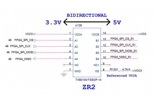

我的客户使用TXB0104将SPI 3.3V信号转换为5V信号,在没有连接至5V仪表设备时,时钟信号的TXB0104输出振幅 为0V~5V,但是,当他们连接仪表设备时,时钟信号的输出振幅 降低至大约2.5V ~ 5V。 所附为原理图和输出波形。 请告知问题的根源以及如何解决此问题。 谢谢。

    TXB0104设计用于驱动高阻抗负载,如果要保持音量级别,则只能提供少量uA的直流驱动电流。 您驾驶的是哪种负载?
