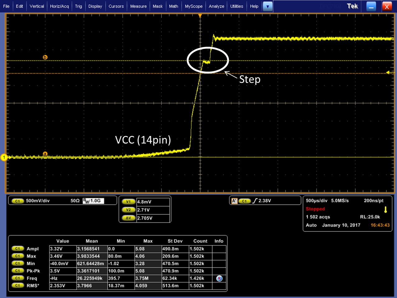

你(们)好
我们在通电时获得了以下VCC波形(14引脚)。
通电时,OE被拉至GND。
我们是否应该避免VCC的这种状态,以便正常运行?
当通电/断电时,是否应将OE连接到VCC?
BestRegards
    数据表建议在启动过程中将O̅E̅ 与VCC关联。 这是为了避免输出出现故障。
    如果您不在乎,可以在启动过程中保持O̅E̅ 启用。
    你(们)好
    感谢您的回复。
    >如果您不在乎,可以在启动过程中保持启用O̅E̅。
    是的。  现在~OE已连接到GND,因此我认为~OE已启用。
    我担心此VCC波形在上升时有奇怪的步进部分。
    所以我想确认这种波形是否可能发生,并且这是正常的。
    BestRegards
    您是否有散装和高频旁路电容器?
