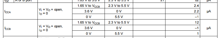

数据表上没有典型功耗, 它仅列出最大值。
我们是否可以提供典型值?
客户需要它来计算其系统上的典型故障。
Patrick

    您好,Aozer:
    客户正在寻找 I_STATIC的典型值。
    在数据表中,只有 I_STATIC的mA值。
    您能不能提供它?
    Patrick
    您好Patrick:
    我们不指定ICCA和ICCB的典型值,而是必须使用数据表电气特性中的最大值。 只需根据您的工作电压选择值。
