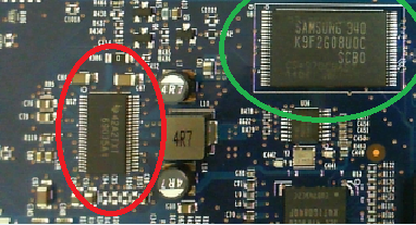

我需要了解所连接IC的功能。  我找不到它的数据表。 请你引导我吗?
    TRF6903采用四路扁平封装。
    此主板和芯片的用途是什么?
    这是Cisco IP电话的主板。 我不知道这款芯片是什么以及它在IP电话中的用途。
    这可能是另一个自定义芯片。 (或带有自定义标签的标准芯片。)

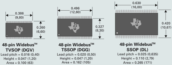

    哪个软件包?
    不幸的是,我现在无法访问主板。但请注意下面的图像以及主板上另一个标有绿色圆圈的芯片的大小,可能会猜测我们芯片在红色圆圈内的长度。
    无论如何,它必须有一个数据表
    谢谢。 此组件是否可能是假冒组件?
    Samsung组件是nand闪存。
    类型:48引脚TSOP1 12 mm * 20 mm
    此组件是否可能是假冒组件?
    盗版者会竭尽全力使用知名的"标准"标签,以便尽可能地销售芯片。
    您所拥有的可能正好相反:思科向TI支付了用于保密信息的真正芯片。 (但他们没有为TI省略徽标支付足够的费用;这可能是一个定制芯片。)
    可能! 因为思科的支持团队告诉我,他们无法将产品数据表提供给任何人!
