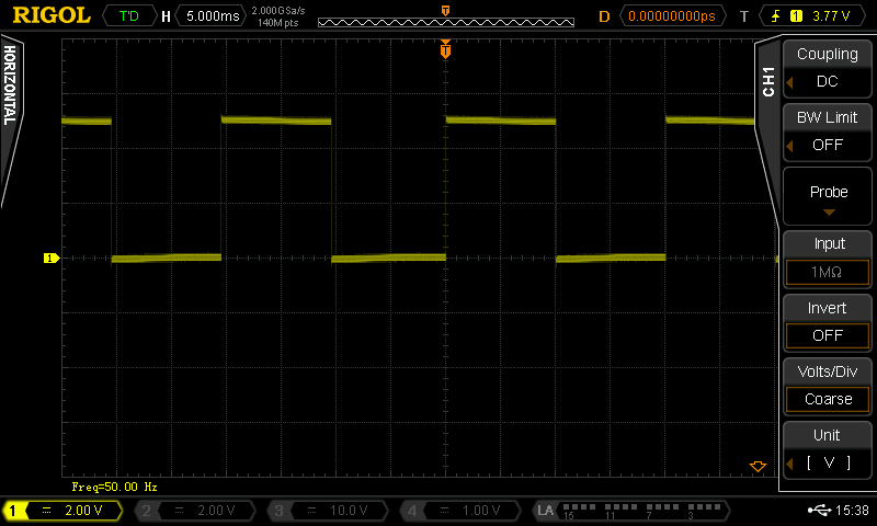

我们在不同的设计中使用TXS0108E。 当前应用将使用一个I/O进行PWM输出,另一个I/O用于频率测量(Fin)。

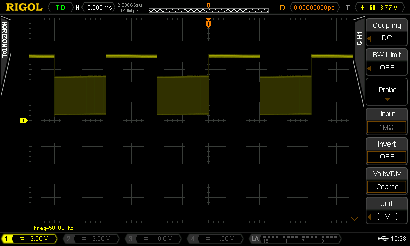

PWM输出工作正常。 但是一旦我将PWM输出引脚直接连接到Fin引脚,PWM信号就不是很正确。 高电平是好的,但PWM的低电平似乎有一些困难。
您是否有任何解决此问题的想法?
    您好,Philipp:
    我已通知相应的应用程序工程师,他们将很快与您联系。
    为了帮助加快我们的响应速度,您能否提供一个示意图,显示上述示波器拍摄位置?
    A侧连接到FPGA ,B侧连接到连接器。

    将另一个输入端连接到TXS时出现的低电平问题表明内部10k电阻减小到较小的电阻,这可能导致驱动器设备承受额外负载。
    在输入时拥有更强的驾驶员可能会有所帮助

    Phillip,
    拥有强大的驱动程序可能会有所帮助。
