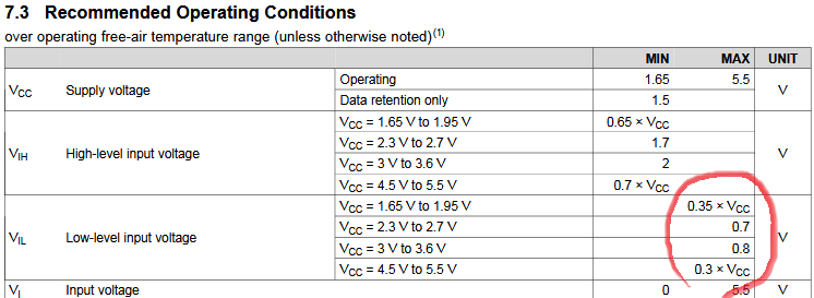

数据表第5页;第7.3 节电压 VIL (最小值),VIL (最大值)(输入)值不可用。  请提供 部件号SN74LVC1G126的VIL (最小值),VIL (最大值)(输入)值。

    Vil (min)始终为0 V
    指定了VIL (最大)值:

    什么是相同的VIH (最大值)?

    5.5 V.(见六.))
    Kalaiyarasi,您好!
    数据表列出了VIH (最小值),因为它是设备登记高电平输入所需的最低输入电压。   此常见问题 为什么我的设备不能在VIH或VIL上切换? 详细介绍了这方面的情况。
    此设备的最大输入电压为5.5V。
