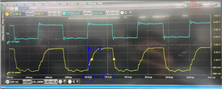

    信号上似乎存在非常高的容性或感性负载。 请展示整个测试电路的照片、包括与示波器的连接。
    请参阅随附的文件。
    e2e.ti.com/.../LSF0102-Setup.pdf
    您的信号表明器件输出上有大约43pF 的负载:
    信号的上升时间约为100ns。 当与470欧姆的上拉电阻结合使用时、我们可以将容性负载估算为:
    c_load ~= t_rise /(5*R)= 43pF
    上升时间也可能受探头电感的影响:
    蓝色线表示信号输出线的接地环路-它非常大。 我建议切割较短的黄色导线,使其探针更接近 LSF0102 (最好是1到2cm),接地连接最好直接连接到 LSF0102的接地引脚,或者比现在更接近。 如果您要使用如图所示的无源探头、"尖头和套管"测量方法可以显著降低探头对电路的影响。
    如果您有一个可用的有源探头、我建议改用它、因为它将显著降低探头的容性负载。
