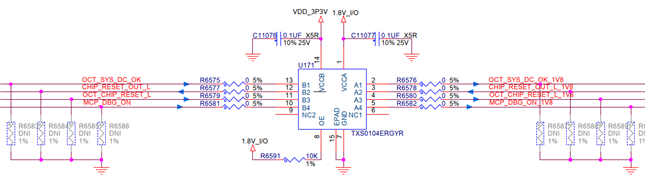

我们使用电平位移进行复位信号电压传输。

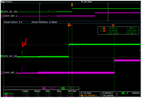

我们的电源序列为 VDD_3P3V -> 1.8V_I/O ->  OCT_SYS_DC_OK
"OCT_SYS_DC_OK"是一个在所有电源正常后发出的信号、但它将在所有电源正常前产生一个脉冲(由于内部上拉电阻连接到1.8V_I/O)
是否有解决问题的建议? 还是该电平位移不是设计的理想选择?
    TXS 确实具有内部上拉电阻器、此外还具有边缘加速器、用于放大上升沿开始的样子。
    您具有固定方向信号、因此只需使用 TXU0304或 SN74AXC4T774等缓冲转换器即可。
