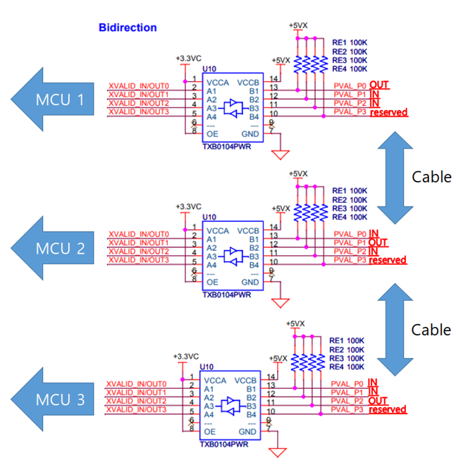

有3个 PCB、每个器件都有1 Txb0104。 PCB 通过电缆进行连接。
MCU 中的操作仅为 GPIO。 但根据电缆长度、它不起作用。 是否可以将2个输入用于1个输出而不是1:1?
我们必须使用 TXB0104、请告知。
    TXB I/O 不能相互连接。 TXB 是双向的、两侧的输出驱动器始终处于活动状态;输出非常弱、以便其他器件能够覆盖电压。 这意味着驱动 TXB 输入的器件必须比 TXB 输出强得多。
    TXU0104/TXU0204/TXU0304是引脚兼容的固定方向转换器;它们能够驱动电缆和许多其他输入。
