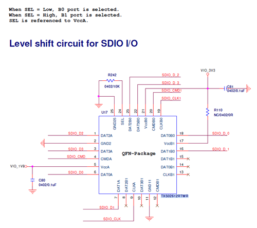

尊敬的团队
TXS02612似乎具有开关功能。 如果我们仅连接到 B0、如何 连接 B1? 它是浮动的吗?
非常感谢
丹尼

    你(们)好、艾
    由于客户只使用 B0、如何配置 VccB1? 接地还是3.3V?
    2.对于 SEL 为低电平、 如何配置引脚 SEL? 接地? 是否需要下拉电阻器?
    您可以帮助查看原理图吗?
    非常感谢
    丹尼

    尊敬的 Denny's:
    SEL 是 CMOS 输入、最大输入泄漏电流仅为2uA。 您可以将其直接接地。
    VccB1可以接地或连接到电源。 如果您不打算使用 B1、这无关紧要。 如果将 VccB1连接到 GND、则可以在内部上拉电阻器上节省一点电流消耗。
    您的原理图看起来不错、我看不到会导致问题的任何东西。
