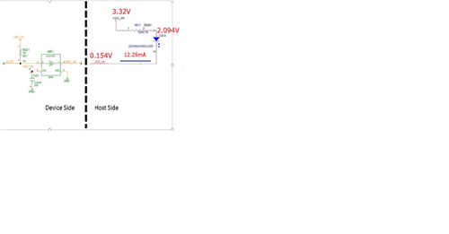

器件型号:SN74LVC1G07
您好、先生、
我们使用 SN74LVC1G07作为器件输入、以符合 M.2规格。 驱动电流>9mA
测量结果如下所示:
我们有一些疑问、如果 Vcc 为1.8V (下图)、根据数据表、输出电流应限制在4~8mA 范围内?
但实际测量值仍然可以达到11.75mA、我们希望如何解释数据表和实际测量值之间的差距?
    使用1.8V 电源时、4mA 是可保证压降(VOL)的最高电流。 您可以尝试吸收更高的电流(最高达50mA 的绝对最大额定值)、但不再 保证 VOL、可能会变得更大。
