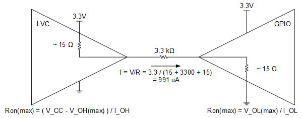

    您好、Archie、
    我理解的问题是:
    如果 LVC 器件处于高电平状态且 GPIO 处于低电平状态、则流经3.3k Ω 电阻的电流将是多少?
    假设 I 是正确的、电流大约为 I = V / R = 3.3V/3300ohm = 1mA
    每个器件都有一些内部电阻、但与3.3k Ω 电阻器相比、它将非常小。 以3.3V 电压运行的 LVC 器件的输出电阻约为15欧姆、并且由于您的 GPIO 具有类似的额定电流、因此我也将在15欧姆下估算它。
    这将估算 LVC 器件的输出电流约为991uA、等于 GPIO 的输入电流。
    [引用 userid="487726" URL"~/support/logic-group/logic/f/logic-forum/1136732/sn74lvc1g17-q1-schmitt-trigger-device-current 是否要了解上述情况下的器件电流? 根据我们的理解、IO = 1mA (Y 电流-灌入 IMXRT GPIO 引脚)+ 10uA (ICC)+ 20uA (A 输入电流)= 1.03mA;这种理解是否明确。[/QUEST]
    如果用"器件电流"表示流入 VCC 引脚的最大电流、即电源电流、则最高为10uA (这是所有条件下的最大值)加上输出电流991uA 或1.001mA。
    此计算假设 LVC 器件的输入为 VCC 或 GND。 如果不是、则输入电路的电流将增大。
