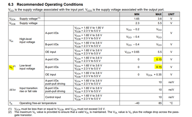

 我们计划 在设计中使用 TXS0102DCTR。 数据表建议 A 和 B 端口的最大 VIL 为0.15V
请确认 IC 的 VIL 值
基尔萨纳
    您好、Keerthana、
    这些是 VIL 值、请参阅注释2。 要了解 TXS 的工作原理、请参阅此 报告
