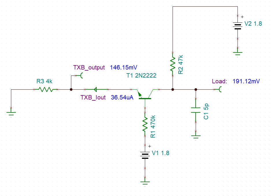

我们在需要改变电压的应用之一中使用 TXB0108。 附加在线路图中。 我们看到、在大约60deg 的温度下、输出端(MD_RX)的电压不会降至0.6V 以下、从而导致通信停止。 即使在正常工作温度下、输出电压也不会低于0.4V。 但我们没有看到通信停止。
我们尝试将输出电阻器(R21)的值更改为高达100k 的更高值、但没有成功。 但是、当我们尝试将基极电阻器(R22)更改为更高的值时、我们观察到输出电压发生了变化。 当 R21为47k、R22为75k 时、TXB 行为不随温度变化。
请有人用计算方法解释 温度和基极电阻在附加电路中的影响。

    现在、让我们从公式中取出温度、只关注室温下的问题。 该器件的驱动强度非常弱。 如果您参考数据表中的方框图、您将看到它在 I/O 上有一个4K 串联电阻器 这意味着、如果您尝试通过该电阻器灌入大量电流、您将创建看到的直流偏移。 围绕 BJT 调整电阻器可调节电流。 我最终会推荐更适合此应用的不同器件。 SN74LXC8T245是一个不错的选择。
    kΩ 4.7k Ω 基极电阻器、TXB µA µA 必须从基极灌入大约200k Ω 电流、从集电极灌入大约20k Ω 电流。 µA、TXB 输出的总电阻不超过20 μ A。

    是的、我同意这是错误的设计。 使用 TXB 的电路板无法更改。 因此、我们必须使用晶体管进行电平位移。
    但知道我需要进行数学分析并提供解决方案、这样我就不会对设计产生太大的影响。 无法通过数学方法得出当温度升高时、MD-Rx 的压降为何很高。
    请提供数学方程式

    下面的仿真显示了电路的基本工作原理:
    在最佳情况下、我希望输出端电压大约为0.6V、但考虑到电路不理想、这会因组件而异并随温度的变化而显著变化。 请注意、TXB 输出端的4K 电阻器上存在587mV 压降、这是由晶体管发射极电流引起的。

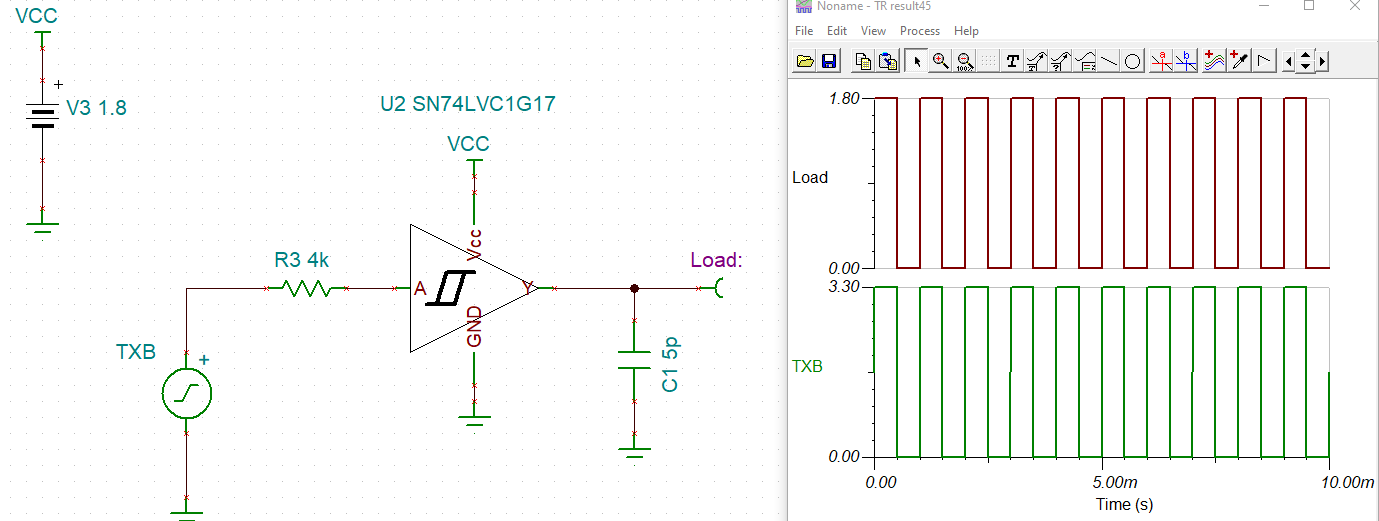

    更好的解决方案是用更大的值替换基极电阻器、以减少进入 TXB 转换器所需的灌电流。  我尝试使用更好的直流结果对其进行仿真:
    不过,这仍然不是一个好的解决方案--有了瞬态,您可能会在"负载"连接处得到相当大的电压尖峰。
    我建议将整个设置替换为缓冲器、例如由1.8V 供电的 SN74LVC1G17。
    这将为 TXB 提供一个非常高的阻抗输入、以防止任何负载问题、并在输出端提供出色的信号质量。
