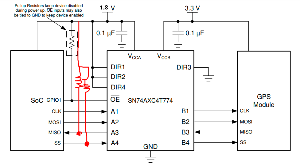

我的客户使用 SN74AXC4T774 EVM 测试了 SPI 电压转换(1.8V 至3.3V)、发现 SS (A4引脚)的斜升时间非常慢。 根据 SoC 的设计指南、在 SS 线路上添加了一个上拉电阻器。 他们尝试了10kohm 和1kohm、斜升模式非常相似。 您是否知道导致这种情况的原因?
罗伊
    AXC kΩ 非常弱的下拉电阻(100k Ω)。 这无法解释这种缓慢的斜升。
    是否有任何其他连接到 SS 线路的设备?
    您能否为电源添加曲线? 我怀疑 SoC 本身无法将线路驱动得更高。 (这可以通过断开 SS 与 AXC 的连接来证明。)

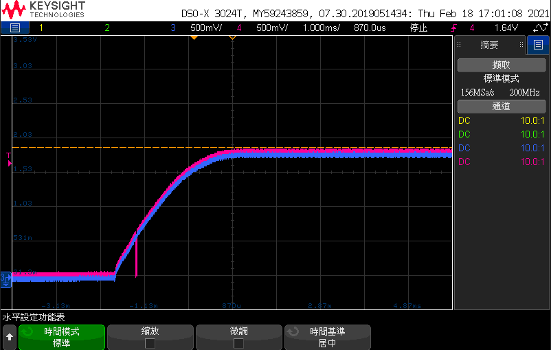

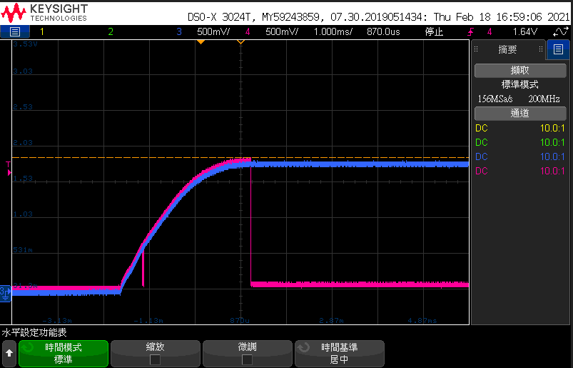

    下面是 VCCA (CH3) 和 SS (CH4)的范围。 SS 线路以某种方式拉低、我认为 SoC 出于某种原因将其释放、然后通过4T774的内部下拉电阻器将其拉低。 但我不知道为什么会发生这种情况。

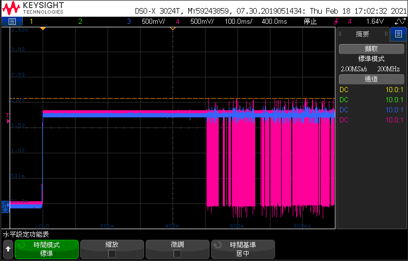

    3.正如您在下面的范围内看到的那样,SoC 能够将线路驱动到高电平。 我们将 SoC 连接到 SPI 闪存(没有4T774)、运行良好。
    (缩小以上内容)

    因此缓慢斜升是由电源引起的。
    AXC 在0.65V 电压下开始工作。在较低的电源电压下、无法保证正常运行。 我想方向控制还不起作用。
