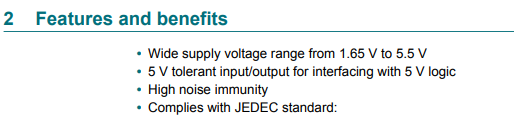

我对这些缓冲器的输入电压限制感到有点困惑。  在3.3V 电压轨上、它只显示最小2V、不表示最大值。
因此,如果它在3.3V 电源轨上运行,它是否可以接受5V 输入 ?!   我会假设不是因为它没有指定"5V 容限输入"、但我想检查这个...

    我确实看到“  输入和开漏输出接受高达5.5V 的电压”的位置,但如果芯片在5V 上运行,那将是正常现象。 如果它刚刚说“输入可耐受5V 电压”,那么无论输入电压如何,它都可以接受5.5V 输入,即使电源轨电压为3.3V 也是如此。 因此、我仍然不确定3.3V 的电源轨电压是否可以接受5V 输入电压。
    好的、我查看了同一器件的不同制造商数据表...
    我想它的所有内容都包含在措辞中…

    因此、如果您查看输入电压规格(低于)中的额定电压、则这是一个实际的导通电压、而不是 Vcc。 这表明额定电压是在所有 Vcc 范围内的建议规格内、而不是针对单个 Vcc 电平。
    您还可以检查是否有钳位二极管会限制您的电压是否高于 Vcc。 我们在此提供了有关此主题的常见问题解答:
