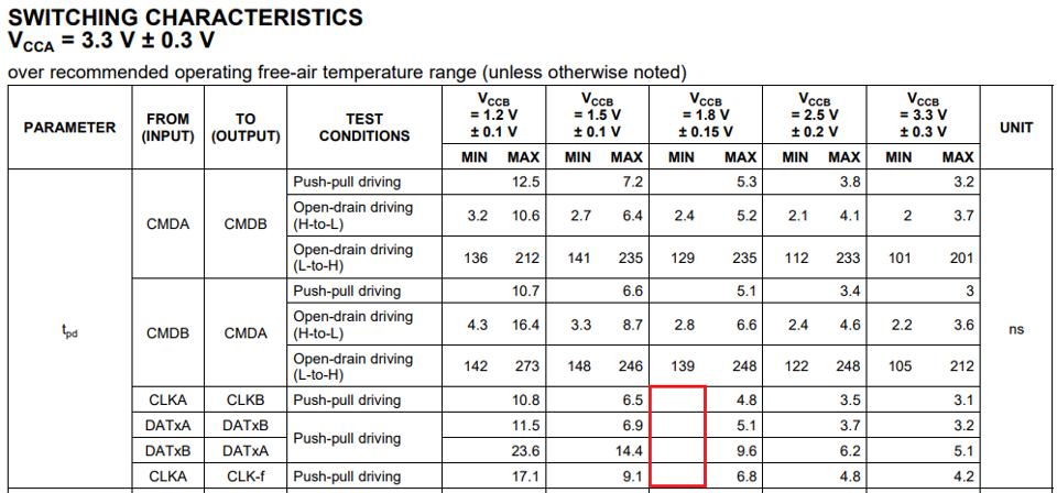

我的客户正在考虑使用 TXS0206。 条件为 VCCA=3.3V 和 VCCC=1.8V。
客户想知道 CLK 和 DAT 的 tpd 最小值。 我知道最小值尚未经过测试、但您能估计它吗? 客户担心他们应该考虑多大的可变性。
山口
    开漏信号被主动驱动为低电平。 因此、其他值的可变性与 H 至 L 值的可变性大致相同。
    你(们)好
    您是否意味 着 CLK 和 DAT 最小值与后面的蓝色 H 至 L 值大致相同? 因此、它大约为2.4ns 至2.5ns。 我的理解是否正确?
    是的。
