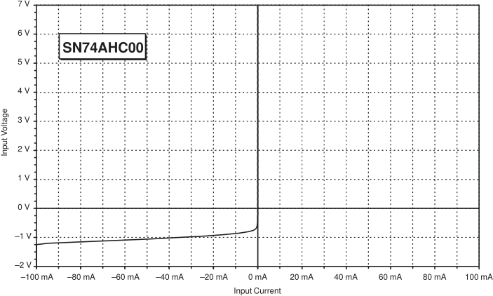

我的客户正在考虑使用 SN74AHCT1G125。
您是否有输入电压与输入电流的数据?
当输入电压为3.3V 时、他们希望知道输入电流。
Kuramochi
    CMOS 输入具有高阻抗。 泄漏电流被指定为 II
    您是否有图形显示输入电流轴更窄(最大±5mA)?
    最坏情况 II 是5mA 的5000th、典型值甚至更小、因此该曲线在该图中也不可见。
    泄漏电流足够小、因此其确切特性无关紧要。
    您好、Tadahiko-San、
    没有、我们没有该数据的图。
    使用进行设计的正确值是数据表中提供的最大值1uA。
    尊敬的 Emrys-San:
    感谢你的答复。
    AHC (由 Clemens-San 显示)的输入电流特性是否与 AHCT 的输入电流特性相似?
    Kuramochi
    典型输入电流是相同的。 (AHC 和 AHCT 之间的唯一区别是输入晶体管阈值、但泄漏电流主要由 ESD 保护电路决定。)
    是的、正如 Clemens 所说、输入结构实际上是相同的、大多数输入泄漏电流来自 ESD 结构。 AHC (T)逻辑系列的典型输入泄漏非常低。
