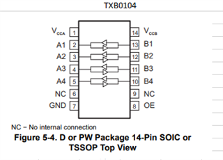

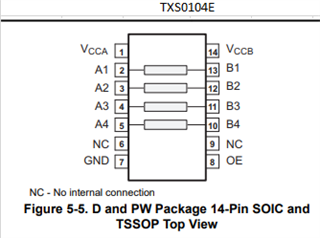

    谢谢、BTW、我们是否有 TXSxxxx/LSFxxx 产品与 TXB0104引脚相同?
    TXS0104E 和 LSF0204D 将为 P2P。 这两个器件都是漏极开路器件、因此更适合 I2C。 请注意、不带"D"后缀的 LSF0204也将为 P2P、但为高电平有效、而不是低电平有效。
    Rami
    我已经检查过、TXS0104E 似乎没有 TXB0304的 P2P 封装、请帮助再次确认。
    而 LFS0204有一种类型的封装(UQFN)、与 TXB0304引脚相同。
    您好、Jiayu、
    您最初是否打算询问 TXB0304的 P2P? 有关 TXB0104的 P2P 的第一个问题。
    尽管如此、您还是正确的、TXS0104E 和 TXB0304没有 P2P 软件包。
    TXB0104和 TXS0104E 将具有 P2P PW 封装。
    LSF 封装都是 P2P、其 TXB 等效。
    希望这对您有所帮助!
