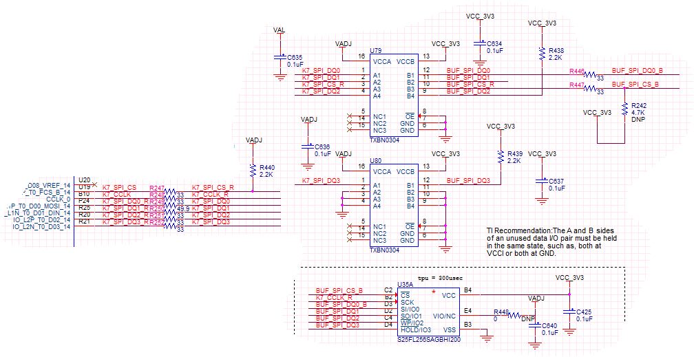

我使用 TXBN0304转换器将2.5V SPI 线路转换为3.3V SPI 闪存(S25FL256S)。 此处显示了原理图部分、
此处 VADJ = 2.5V。

    TXB 输出到闪存输入引脚的布线长度仅为20mm 左右、闪存输入电容为8pF (根据数据表)

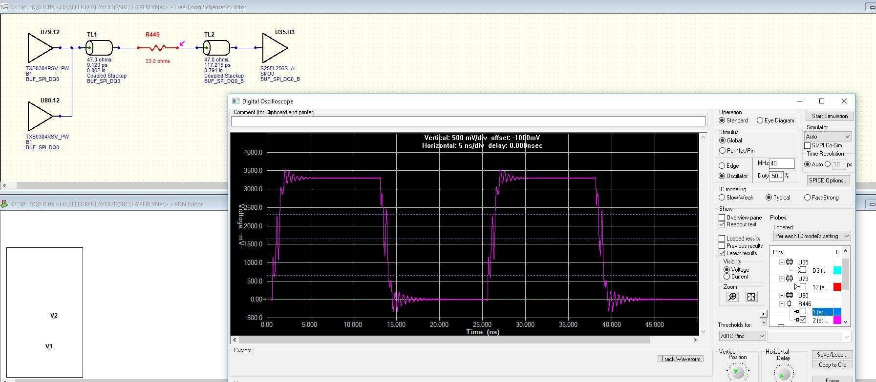

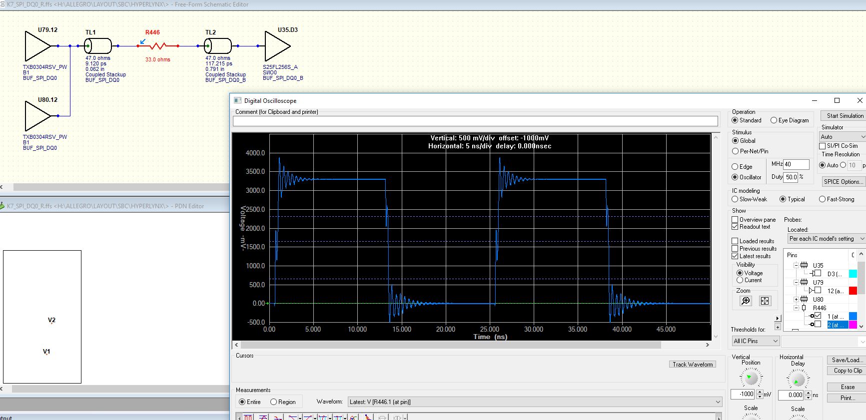

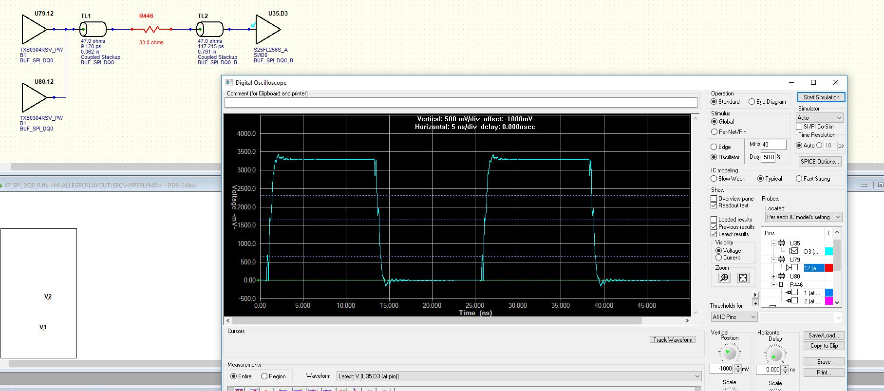

    请参阅 Hyperlynx 中的仿真结果
    在 R446 = 33欧姆的情况下、在 U35处波形
    2. R446 =33欧姆。 探头位于 R446处
    R446 = 0欧姆时

    该缓冲器输出阻抗非常高,您能否解释端接值(33欧姆至0欧姆)的变化如何在输出波形(在仿真中)中产生如此大的变化?
    我想再补充一点、如果您看到示波器屏幕截图、则在下降沿之后、波形需要大约10-20ns 才能稳定至0。 在电压平面的负半部分没有振铃。

    我已将输出33欧姆替换为0欧姆。 现在、波形在负载 IC 的限制内。
    您好 Jade、
    我很高兴看到波形在没有串联电阻器的情况下工作。 因此、该器件在输出端确实有一个大型串联电阻器、但在这段转换期间、由于单次输出、输出阻抗实际上约为30欧姆、这就是为什么33欧姆会产生这种影响的原因。 无源器件探头可在使信号看起来比实际具有更多的振铃方面发挥作用(尤其是在长 GND 线的情况下)。 有源探头最适合此类情况。
