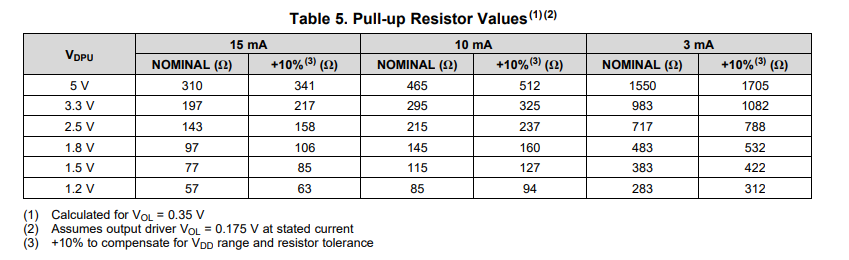

我 在设计中使用 LSF0102DCTR 将处理器侧的3.3V 转换为器件端的5V
我希望大家能够从您的端部查看我的 LSF0102DCTR 原理图
我随附了我的设计中使用的所有 TI 产品的原理图 pdf、请查看该文档并使用您的评论反馈更新我。
Jayashree.e2e.ti.com/.../TI-Parts-review.pdf
    VREF_B 必须连接到 EN (它不是电源)。
    上拉电阻器相当小。 您需要多快的速度?
    VREF_B 应连接到 EN 引脚和 EN 引脚、以便为其提供您所说的电源。 请向我解释。
    我还担心上拉电阻器、但当我查看数据表时、建议使用它。 (请参阅 LSF0102DCTR 数据表 PG 编号:15以了解相同情况)
    我将此电平转换器用于 I2C 信号、因此我的速度为400k 位/秒。
    数据表的第9.2.1.1.1节规定:
    kΩ 使用200k Ω 的上拉电阻器来使 Vref_B 调节 EN 输入并适当偏置器件以进行转换。 有关器件偏置的更多详细信息、请参阅 了解 LSF 系列的偏置电路 视频。
    第9.2.1.2.1节规定:
    kΩ 双向转换配置(较高电压至较低电压或较低电压至较高电压)、EN 输入必须连接到 Vref_B、并且两个引脚必须通过上拉电阻器(通常为200k Ω)上拉至高侧 VPU。 这使得 Vref_B 能够调节 EN 输入并对通道进行偏置、以实现正确转换。
    I²C μ A 不需要如此高的电流。 A 侧和 B 侧上的4.7 kΩ 电阻器应该足够了。
