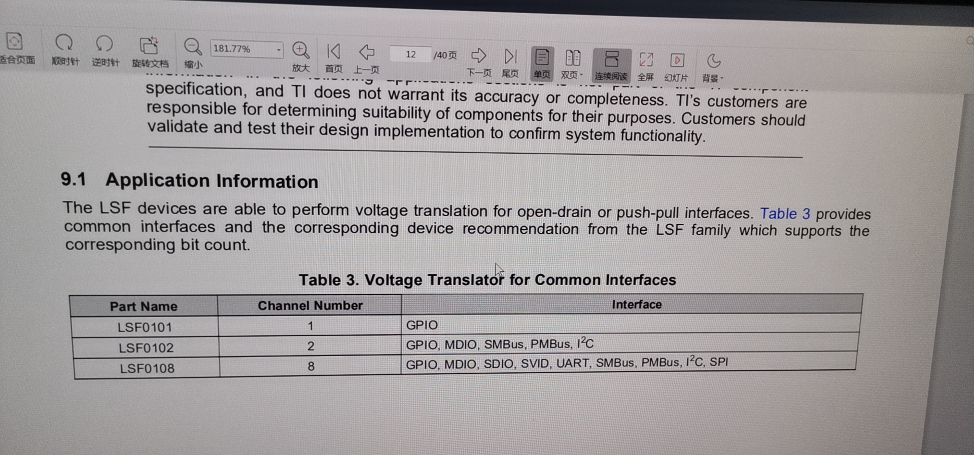

只需确认一下、LSF0102是否支持 UART?
客户在数据表中发现:
我需要您的帮助来确认这一点。 如果不支持、为什么推荐使用支持 UART 的新器件?
非常感谢!
乔治
    您好,团队
    我刚刚意识到、该表可能是根据相应接口所需的通道数量而定的?
    那么、如果我的客户使用双通道 UART、LSF0102是可以的吗?
    我是对的吗?
    是的;所有 LSF010x 器件的电气特性是相同的。
    我不知道为什么 LSF0102没有列出 UART;可能有人查看了 RS-232接口中的所有控制信号。
    尊敬的乔治:
    对于 UART、可以使用更多合适的器件、但该器件仍可以有效地完成任务。 有关更多详细信息、请参阅以下常见问题解答:
    您还可以在此处参考视频:
    请参阅此处的应用手册:
