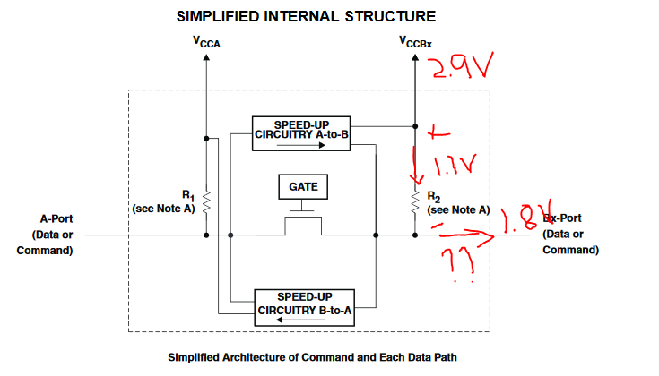

客户电路板上的 DAT0Bx 电平下降有问题。
(通过 TXS02612的信号波形振幅较低。)

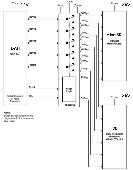

原理图如下所示。
VCC 电压稳定在2.9V。
 DAT0A 为2.9V。 但是、DAT0B 已降至约1.8V。
客户希望提高信号的电压电平。
您能否告诉我电压下降的原因以及如何增加电压?

    TXS 是基于无源 FET 的转换器。 由于所提供的信息很少、很难缩小原因范围、但该电压下降的常见原因是从输出端获取的电流过大。
    线路上是否有上拉电阻?
    TXS 没有任何驱动强度、因此如果您尝试将器件用作缓冲器、它将不起作用。

    >该电压下降的一个常见原因是从输出端获得的电流过大。
    您是否有关于可输出的电流量与压降之间关系的信息?
    我检查了数据表、但找不到 DAT0Bx 输出电流值的调节。
    >线路上是否有任何上拉电阻?
    线路上没有上拉电阻。
    如何使用发送的块映像。
    您能告诉我您指向的上拉电阻的图像吗?

    您好、Yusuke -San、
    电气特性部分提供了输出电流能力:IOH 和 IOL、正如您看到的、IOH 限制为20uA。
    您的 VccB 是2.9V 吗? 所有输出是1.8V 还是仅 DAT0B?
    如果从输出端拉出的电流超过20uA、则输出电压将下降。

    >您的 VccB 是2.9V 吗?
    是的。
    仅限 DAT0B1。
    我联系客户以检查输出电流值。
