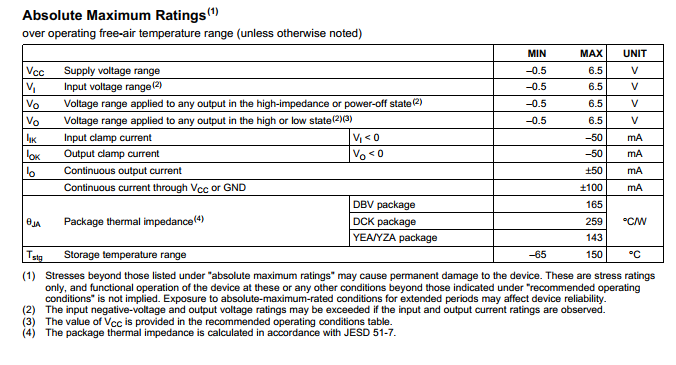

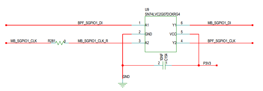

我的客户 现在正在使用 SN74LVC2G07。 输入大约-570mv 比数据表规格-0.5V 大一点、它有风险吗?风险是什么?
    您好、Frank、
    如果您在输入端添加串联电阻器、则应该可以。 这将限制可能通过负钳位二极管的电流。 绝对最大值表下的注2是指这一点。 应将电流限制在最大输入钳位电流(Iik)以下。
