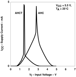

我的客户正在使用 具有+5V 电源的 SN74LVC1G3157。
它们有一个由3.3V 电压供电的 MCU 来控制此 SPDT。
从 SN74LVC1G3157数据表中可以看到、VIH 被指定为 VCC * 0.7 = 5V * 0.7 = 3.5V、这意味着它们需要在输入端使用电平转换器。
SN74AHCT1G126可能是一个选项、在这里、我的客户有这个问题:
 SN74AHCT1G126的电源电流是否取决于输入逻辑电平? (笑声) 如果是:您能否共享此函数的数据/图表?
您是否对可用于实现经济高效/单向电平转换器的器件有其他建议?
Ueli
    3.3V 输入信号的典型交叉电流非常小、但最坏情况值(指定为∆μ A ICC)可能太大。
    合适的低功耗电平转换器是 SN74LVC1T45。
    但也有 针对1.8V 控制信号设计的多路复用器。

     TS5A9411看起来非常适合该应用、VIH 为2.4V。
    Ueli
    TS5A9411的输入阈值与 SN74AHCT1G126的输入阈值相同。
