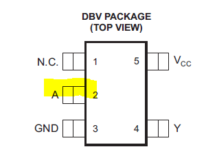

    感谢您的回复。  的等效输入阻抗是多少? A 是输入端口。
    BR
    很好
    CMOS 器件的输入阻抗约为无穷大。
    您可以使用输入漏电(II)规格来得出最坏情况下的阻抗(该情况仅在最极端温度下发生)。
