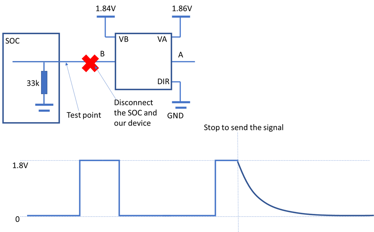

 我的客户对 SN74AVCH2T45有一个问题。 有一个内部33k 下拉电阻器。 当输出为高电平时、它们停止发送信号。 如果它们断开其 SOC 和我们的芯片、则测试点的电压可以返回0V。 因此 SOC 应该可以正常工作。

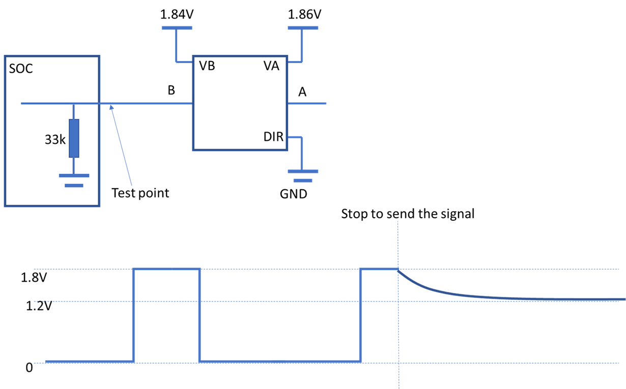

但是、如果它们未断开 SOC 和芯片、则测试点的电压将恢复到1.2V。 有关详细信息、请参阅下图。
如果我们将一个4.7K 外部下拉电阻器与33k 并联、则测试点的电压可返回0V。
我的问题是、为什么33K 下拉电阻器无法将输出拉至低电平?
B&R
利嘉
    如 IBHHO µA 所示、SoC 引脚必须能够吸收125 μ A 的电流、以将 I/O 引脚从高电平切换为低电平。 但1.84V / kΩ= 55 µA。
    如果您不希望转换器将其引脚保持在最后的电压、请使用不具有总线保持功能的器件、例如 SN74AXC2T45。
