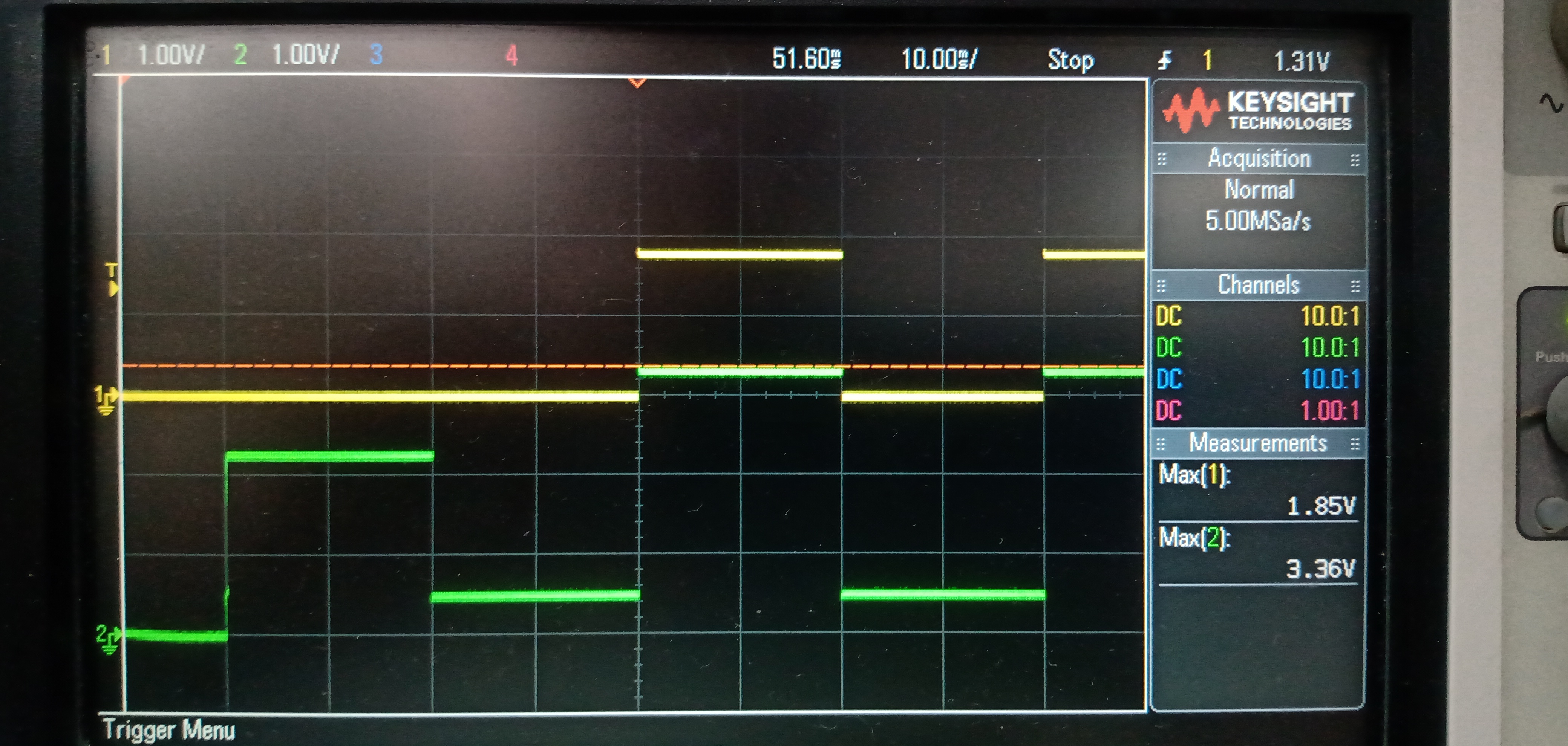

请参阅以下波形,了解连接到电压转换器的输入/输出信号线路。
对电压转换器施加3.3V 电源的时间为1
OE 被拉高的时间。
您能在下面告诉我吗-
假设 OE 不存在、使能端仍以10K PD 接地。 1.8V 侧已通电。
当我向3.3V 施加电源时、即使1.8V 侧的同一信号为0V、3.3V 侧的信号线路也会变为2.3V
20ms 后、3.3V 上的该信号线变为0V、开始出现1.8V 侧信号电平。
为什么在3.3V 上的信号线不跟随1.8V 上的信号线时存在10ms 的间隔
从2月21日开始大规模生产时、请尽快告诉我您的答案
注意:信号的八角没有 PU、信号直接由具有足够驱动强度的 MCU 驱动。

    嘿、Atharva、
    您能否提供原理图? 您是否说过 OE 是 GND 会发生这一切?
