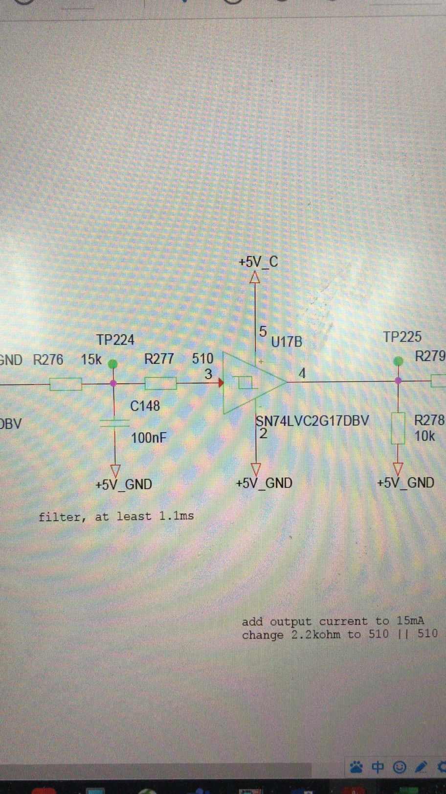

尊敬的 BU:
我的客户希望在 SN74LVC2G17的输入引脚上添加 RC 滤波器以消除输入上的一些噪声,但是,我们发现下面的应用说明不建议使输入的边沿变慢。  另请查看下面的原理图、
我们计算出的 RC 时间约为1.1mS,我们捕获的上升时间为500uS。
您对它有什么意见吗,它是否可以接受?
    该应用手册讨论了不具有施密特触发输入的器件。
    SN74LVC2G17没有输入电压上升/下降时间的上限。
