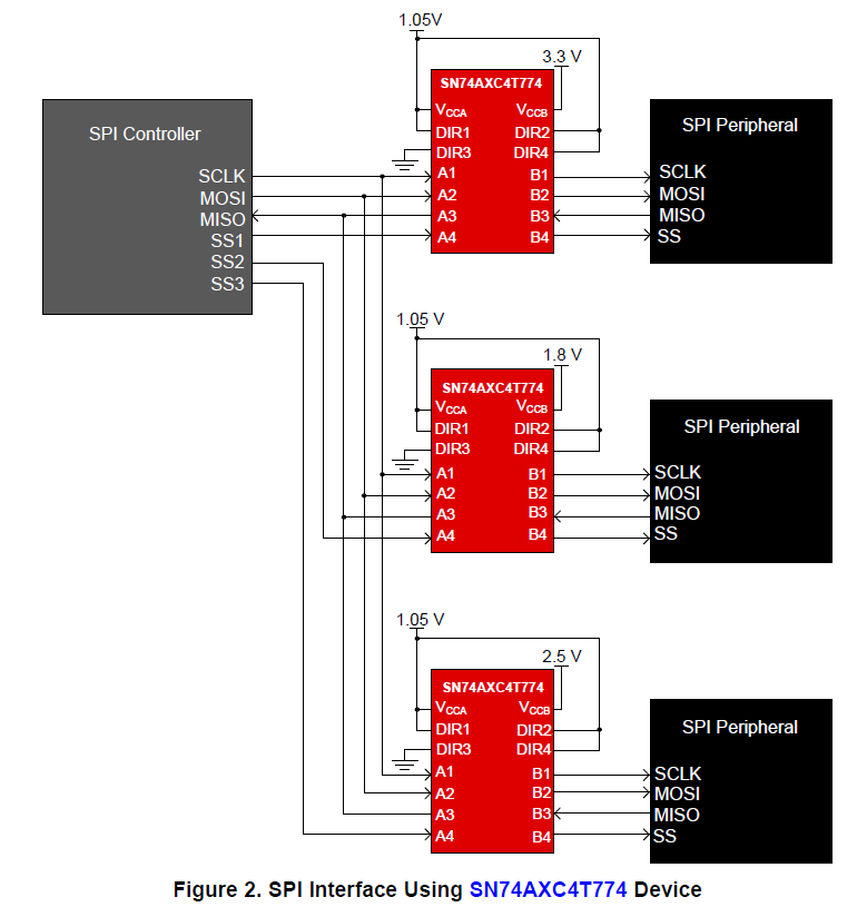

大家好、
我们的客户需要将 SPI 电平转换为2或3个不同的电压电平、如下图所示。 由于 PCB 板的空间限制、需要使用集成芯片来实现此功能。 TI 是否有这样的芯片? 封装越小越好
    LSF0108支持多种电压、但也需要上拉电阻器。 否则、不同的电压需要单独的器件。
    (并且无法将三个 A3输出连接在一起。)
