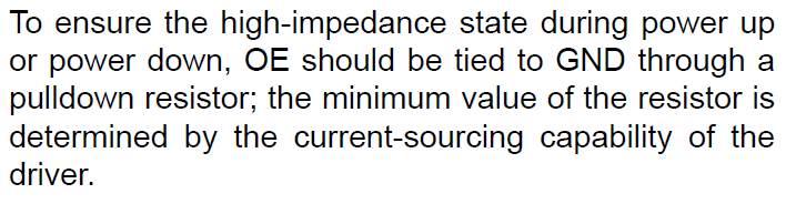

根据 TXS0104E 中数据表的说明、当电源打开或关闭时、芯片通过 OE 连接到一个下拉电阻器并呈现一个高阻抗状态、这将影响上拉信号。 OE 能否添加下拉电阻器以避免影响原始上拉信号?
    OE 引脚上没有内部下拉电阻器。
    数据表告诉您、如果您希望 I/O 在上电期间具有高阻抗、则必须添加下拉电阻器、并在稍后将 OE 强制为高电平。
    (当 OE 为低电平时或任一电源为零时、I/O 引脚上的上拉电阻器断开。)

    感谢你的答复,然后我有一个问题。 如果在 TXS0104关断时芯片未上电、TXS0104是否会影响原始电路中的上拉信号? 如果 OE 通过下拉电阻器进行连接、它是否会影响上拉信号?
    当 TXS 被禁用或断电时、内部上拉电阻器断开。

    我的意思是、如果芯片 TXS0104未上电、芯片将影响原始电路中的上拉信号、而不是芯片内部的上拉信号。
    当 TXS 未通电时、所有 I/O 都具有高阻抗、即它们断开。 如果有外部上拉电阻器、它们会将信号拉高。
