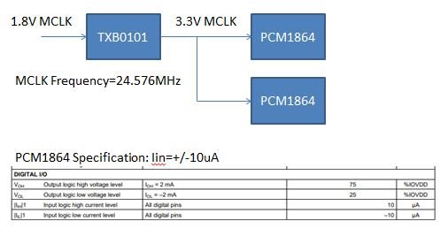

如标题所示、我们能否在不使用时钟缓冲器的情况下将两个24576MHz、3.3V MCLK 驱动至 PCM1864? PCM1864的输入电流为+/-10uA、而我们无法从 TXB0101数据表中找到输出电流的规格。
如果时钟缓冲器是必需的、您是否会提供时钟缓冲器的建议?

    TXB µA 设计为20 μ A。
    在任何情况下、像 SN74AXC1T45这样的方向控制电平转换器都具有适当的缓冲器、因此一定能够正常工作。
