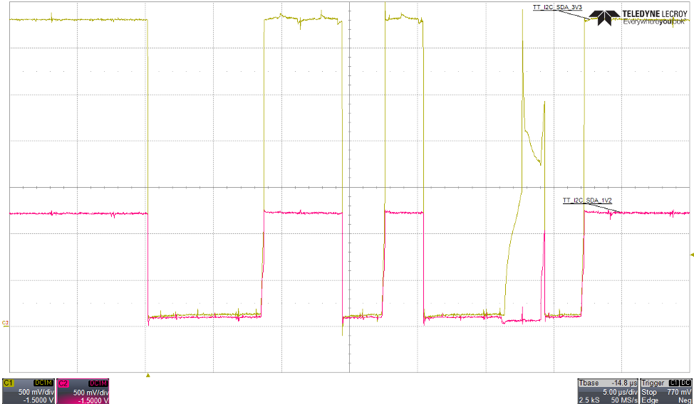

当以1.2V 运行的从器件(原理图中的左侧)通过驱动‘0’尝试 ACK 时,该0不会通过 TXS0108ERGYR 传播到以3.3V 运行的主侧。 请参阅电平两侧随附的波形。 在1.2侧 PU 为30k (TXS0108ERGYR 内置4K PU)时、3.3V 侧有几个~3k 的 PU。

    您好 Igal、
    感谢您突出显示这一点。 我们将通过电子邮件与您联系、以便进一步讨论。
    但是、如果您没有收到我们的消息、请告知我们、我们一定会与您一起完成此操作。
